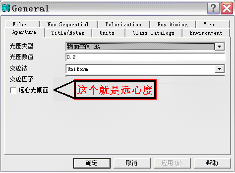

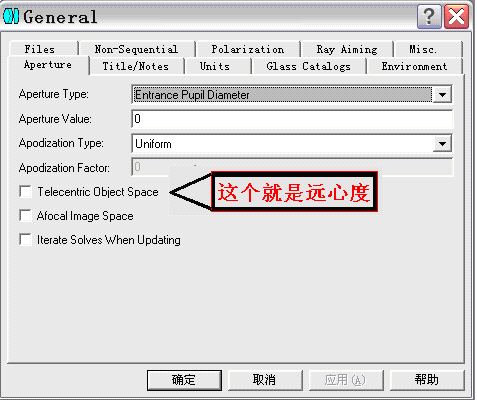

发表于 2009-11-21 07:45:03 | 显示全部楼层
在这里,看一下05年汉化版和08年版的两幅图。
