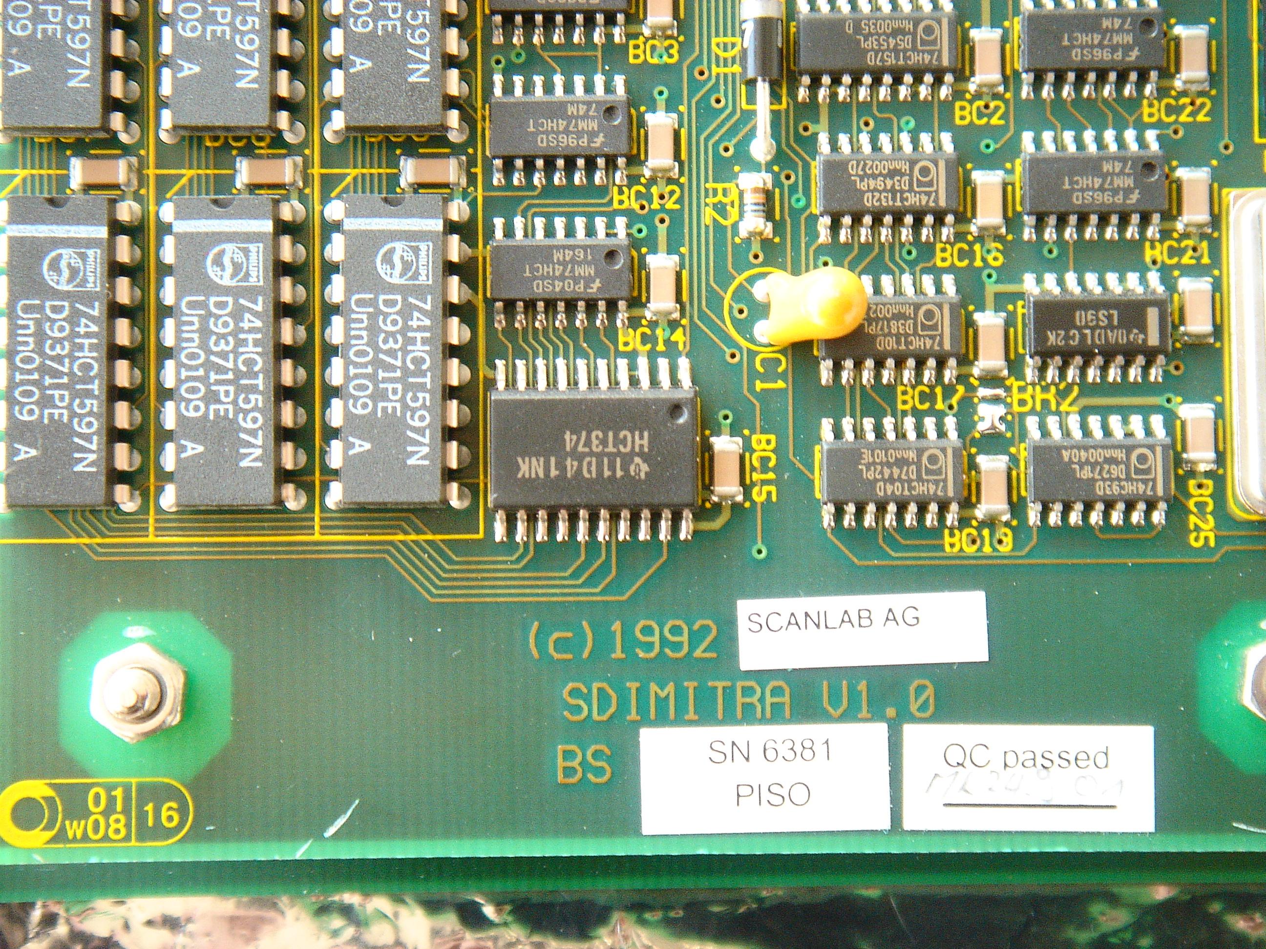

大家帮我看看这块扳子

有什么问题么?scanlab的rtc,不知道是3还是4,还有就是D/A转换板,看这个板子看不出什么东西的,核心在于卡上的程序。以及scanlab卡和电机控制上的技巧。

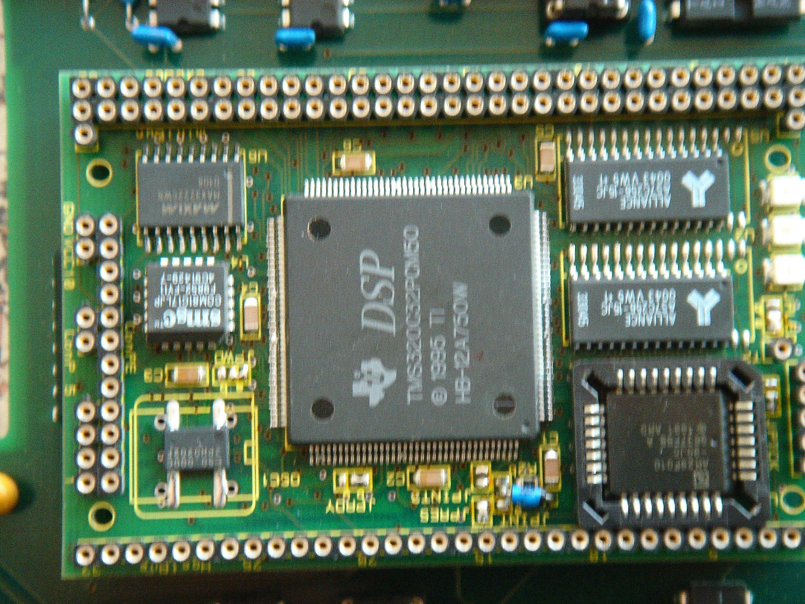

楼顶的板子是scanlab的没错,但是绝对不会是RTC3或者RTC4,你去www.scanlab.de看看,跟你的板子差别大了。另外RTC3用的主芯片是DSP5410,RTC4用的主芯片是DSP5420,上面的图片显示主芯片是DSP5320(或者是6320,看不太清)。时间上来看估计是RTC1或者RTC2吧,只怕scanlab早就不生产了。
2007-1-9 17:39:00
当时是没看全图,这块卡应该还没有按照RTC的型号来命名,应该是scanlab最早的卡,现在基本上是连维修都不可能的了.
