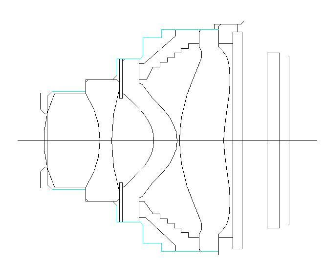

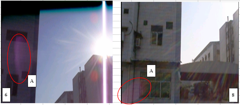

p 请各位朋友帮帮忙分析一下此图片问题产生的原因,

发表于 2006-12-29 23:24:00 | 显示全部楼层
要看内部结构才行啊,估计是你的机构件反光导致的~!!!
发表于 2007-1-7 22:19:00 | 显示全部楼层
垫片反光所致,修改墊圈.
发表于 2007-1-7 22:43:00 | 显示全部楼层
图6可能是镜片上做得不好造成的反光.图8是玻璃镜片的原因,是否有胶合的玻璃片啊

发表于 2007-1-25 03:25:00 | 显示全部楼层
图6的镀多层膜可以改善,图8要镜片涂墨方可以改善了,

发表于 2007-2-26 18:51:00 | 显示全部楼层
[B]以下是引用[I]dzzhan[/I]在2007-1-24 19:25:00的发言:[/B][BR]图6的镀多层膜可以改善,图8要镜片涂墨方可以改善了,
真是高手啊,怎么知道图6镀多层膜能改善杂散光呢
发表于 2007-3-1 03:32:00 | 显示全部楼层
应该是鬼像. 可能是滤色片与第四个镜片二次反射造成的.
注意:鬼像的颜色是红色的.

发表于 2007-4-8 06:36:00 | 显示全部楼层
这个还是比较容易,用optisworks或speos光学分析软件仿真一下就可以了,在有问题的地方逆向追迹一下光线,就可以看出是哪个地方出现问题。这样也就知道怎么解决了。
 楼主| 发表于 2007-4-14 06:38:00 | 显示全部楼层
垫片修改,增加的垫片档光,效果有改善,镜片镀膜,也有改善,谢谢各位!!
