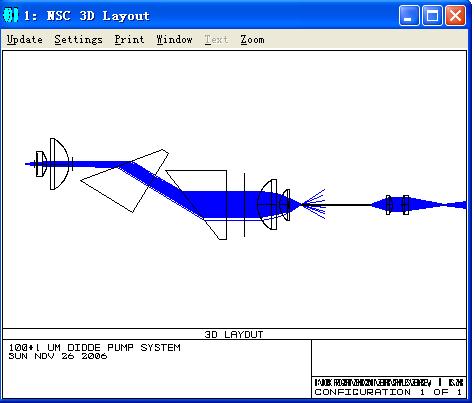

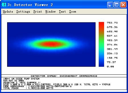

发表于 2006-11-27 01:16:00 | 显示全部楼层
是这样的吗???请高手指点.
请教 半导体激光光斑整形
请教 半导体激光光斑整形
请教 半导体激光光斑整形
请教 半导体激光光斑整形

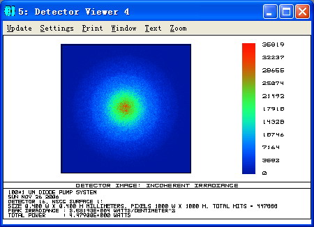

发表于 2006-11-27 01:19:00 | 显示全部楼层
整形后的光斑形状
请教 半导体激光光斑整形
请教 半导体激光光斑整形
各位大虾指点一下啊.
发表于 2006-12-2 19:32:00 | 显示全部楼层
模拟是模拟出来了,请问,有这方面的高手吗??出来指点指点啊。在ZEMAX中二极管光源怎么设置才是完全真确的。好象没有什么公司能提供相关参数。很郁闷的呢。
发表于 2006-12-21 20:46:00 | 显示全部楼层
有人做过相关的模拟吗???高手们,指点一二噻。。。。
