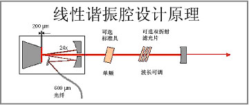

amp;amp;lt;pamp;amp;gt; 实验室的激光器和能进行商品化激光器尽管在原理上差不多,而事实上在具体的操作过程中还是有很多差别的,主要是稳定等问题,商品化中十分强调工艺问题,那些问题看是小问题,但往往那些细节决定成败。amp;amp;lt;/pamp;amp;gt;amp;amp;lt;pamp;amp;gt; [B] 一个商品化的激光器的出现我想大概包括一些一些环节:该激光器说需要达到的指标(波长、功率、频率、发散角、光斑大小、稳定性、偏振度、几何尺寸、运用环境等等)、市场需求调研、国内外同样或者类似产品的调研、国内外相关文献的和专利的调研、可行性分析、激光介质的材料和结构的选取、泵浦源的选取、泵浦结构的设计、冷却方式、聚光腔、谐振腔的设计、总体方案(单个腔、MOPA结构等)、调Q方式、锁模方式、稳频方式、热畸变的补偿、模式的选择,还有一些因素,欢迎大家提出来,也欢迎大家发表看法。[/B]amp;amp;lt;/pamp;amp;gt;

p没有人顶,只好我自己来顶了。我分析了一下没有人顶的原因在于这个题目太大了,大家觉得不知道从那儿说起,因此我想把这个题目分成几个小题目,欢迎大家对下面问题进行讨论,最后我将通过这些讨论整理成一个文档通过email发给每个参与讨论的朋友,谢谢大家的支持。/ppfont color="#ee1111"1。如何选择激光介质?(/font就是你做一台激光器选择怎样的介质,比如是Nd:YAG还是Nd:YLF或者是Nd:YVO4,如果你要求单脉冲能量高重复频率较低的话就选择Dd:YLF为好,如果需要选择单脉冲能量高而重复频率低的话最好选择Nd:YVO4,当然Nd:YAG虽然两者都能,但是他也有其局限性;同时也还要考虑现在这些介质实验室和产品分别能做到多大功率);/ppfont color="#ee3d11"2。泵浦结构如何选择?(/font泵浦结构主要包括端泵、侧泵、面泵、等等,那么选择这些结构的理由又分别是什么呢?考虑那些因素呢?)/ppfont color="#ee6911"3。冷却方式如何选择?(/font这个问题需要结合泵浦结构进行讨论,因为他限制了泵浦结构,是水冷还是风冷,是空气自然冷却还是用TEC进行冷却或者用热管进行冷却,你见过那些冷却方式,最好能提供参考文献)/ppfont color="#ee3d11"3。腔结构如何选择?(/font腔大体上分稳定腔和非稳定腔,那么选择何种腔结构的原因分别是什么呢?每一种腔结构又包括具体很多结构,比如稳定腔又包括很多中,比如共焦、共心、平凹等等,选择的理由又是什么呢?对腔设计还要考虑热透镜效用的补偿,那么如何进行热透镜补偿呢?)/ppfont color="#f79709"4。如何进行选模?(/font模式的选择我们大体可以分为两类,一类是横模的选择,另一类是纵模的选择,那么选择横模就设计到如何方式光阑,光阑放置在什么位置,这两者又与腔结构和腔长有关系,因为选择横模是依靠不同的模式具有不同的衍射损耗而实现的;而单纵模的选择就包括插入布鲁斯特片、光栅、棱镜、双折射波片、标准具等方法;那么这些方法各有什么有缺点呢?我没如何来选取这些方法呢?)/pp5。整体结构如何选择?(这儿的整体结构主要指就仅仅一个振荡器还是利用MOPA结构,如果使用MOPA结构,那么要使用多少级,级间效用怎么消除)/pp6。调Q问题,选用什么样的调Q方式,主动调Q还是被动,各有什么优劣。/pp7。倍频问题,选用什么倍频晶体,选用何种匹配方式。/pp 以上讨论的事实上还限制在实验室的阶段,要进行工程化不仅需要进行市场分析,还需要对器件进行合理的安排和包装,还要考虑到客户使用方便,系统功能稳定等等。我们目前先考虑上面的这几个问题。/p
