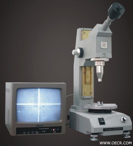

CLT-1型高精度透镜中心仪是一种广泛应用于光学元件加工及光学装配过程中测量和校正球面透镜光轴与外圆不同轴度的仪器。被测棱镜可以是单片的或胶合的。物镜焦距变化采用可换物镜方式,十字线目标有亮视场暗线和暗视场亮线两种。该仪器操作简单,使用方便,是透镜生产线工艺中比不可少的检测仪器 。
        主要技术参数
        1,目镜的放大倍率                            16x
        2,目镜十字线分划格值                        0.05mm
        3,可测最小不同轴度                          0.0045mm
        4,连续变倍组合物镜的放大倍率及相应工作距离   按表
        5,显微镜上下粗动最大行程                    200mm
        6,显微镜上下微调最大行程                    2mm
        7,三爪卡盘可卡最大直径                      φ40mm
        8,三爪卡盘可卡最小直径                      φ10mm
        9,卡盘安装透镜面至物镜第一面的距离
          (1)A组                                    40~240mm
            (2)B组                                    0~150mm
        10,准直光管物镜焦距                          150mm
        11,圆水准器灵敏度                            8'/2mm
        12,输入电压:                                190~230V
        13,消耗功率                                  20VA
        14,光源电压                                  3.6V
        15,外形尺寸
          (1)长                                     350mm
            (2)宽                                     200mm
            (3)高                                     505mm
                     16,净重                                      15Kg
