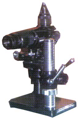

中心仪
CLT-1型透镜中心仪是一种广泛应用于光学元件加工及光学装配过程中测量和校正球面透镜光轴与外圆不同轴度的仪器。被测棱镜可以是单片的或胶合的。物镜焦距变化采用可换物镜方式,十字线目标有亮视场暗线和暗视场亮线两种。该仪器操作简单,使用方便,是透镜生产线工艺中比不可少的检测仪器。
