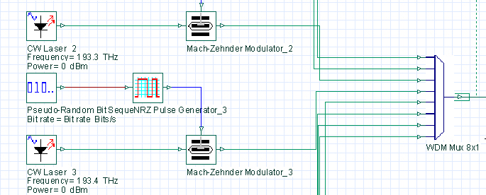

一般TUNABLE LASER SOURCE吧,然后用调制器发送光信号。
asattached fig shows,any conmment pls let me know.

 楼主| 发表于 2006-10-9 04:59:00 | 显示全部楼层
你这个是DWDM系统的示意图吧

发表于 2006-12-28 00:31:00 | 显示全部楼层
选用蝶型封装带制冷的激光器,加上ATC控制电路,可使激光器的光波长漂移很小。或者选用大于40nm带宽的WDM。wuawu@163.com
