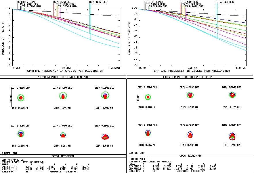

请教各位,以下是我设计的一种镜头,采用了不同的设计方案,指标均相同,焦距25mm,F/#为1.4,但MTF的差别比较大,第一种MTF轴上轴外都比较接近,都在0.5以上,最大视场在120对线MTF0.3,第二种的轴上MTF很好,MTF0.7,但各个视场的MTF差别较大,最大视场MTF接近0.3,两个方案的弥散圆的大小都很接近.请问这样的结果哪个更好一些啊?我倾向与各个视场都比较接近的,虽然轴上点要稍微差一些,不知道我的意见是否正确?

我也感觉接近一点的好一些,不知道对不对

谢谢楼上的回复,这两个设计的场曲和畸变都比较接近,最大畸变有1.5%,场曲在0.05以内,结构都差不多,小半径的不多,大多都是中等半径的,对公差的敏感度都很接近.还有一个问题是:第一个设计用了三种材料,一种冕玻璃两种火石玻璃,但冕玻璃的价格比较贵,第二个设计用了4种材料,三种火石玻璃,一种冕玻璃(同样的冕玻璃),火石玻璃比冕玻璃要便宜一些,片数都相同.如果从成本以及加工上考虑,是不是也是第一个设计好呢?

<p>第一个的像散比第2个要好啊(除了最大视场的外)</p><p>这应该是照相系统吧,应该第一种使用后拍摄效果会好些</p><p>可以继续讨论!</p><p>不知楼主一共用了多少块玻璃?几个单透镜?几个双胶合?</p>

是照相系统,看来大家都觉得是第一种好些,所见略同啊!总共用了7片,两组双胶合,三片单透镜,是否还可以简化呢?呵呵!

已经很不错了,呵呵,用到了非球面吗?

没有用到非球面,非球面的加工精度不好保证,成本太高,况且非球面的加工国内还不成熟,所以就没有考虑用非球面.都是球面的.

第一个明显要好.
