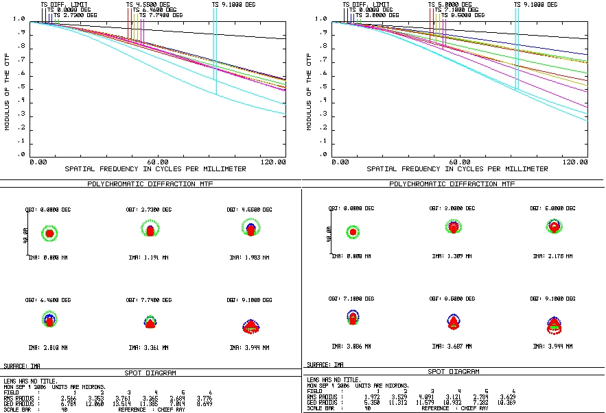

请教各位,以下是我设计的一种镜头,采用了不同的设计方案,指标均相同,F/#为1.4,但MTF的差别比较大,第一种MTF轴上轴外都比较接近,都在0.5以上,最大视场在120对线MTF0.3,第二种的轴上MTF很好,MTF0.7,但各个视场的MTF差别较大,最大视场MTF接近0.3,两个方案的弥散圆的大小都很接近.请问这样的结果哪个更好一些啊?我倾向与各个视场都比较接近的,虽然轴上点要稍微差一些,不知道我的意见是否正确?

发表于 2006-9-5 07:26:00 | 显示全部楼层
<p>我也觉得是第一个,我平时碰到的设计都是这类的。周边和中心相差太大的话有个坏处,实际组装的时候可能会遇到中心和周边均衡不了的问题。</p><p>另外,设计的好坏也不能只看MTF,还应该评估一下其它场曲、畸变等程度。</p><p>其次,最好比较一下两个系统的公差敏感度,假如某个系统的某个参数变化对系统影响很大,实际上不好实现,就不能算是个好的设计。我是搞光学制程的,对此深有感触。</p><p>以上,谢谢!</p>
 楼主| 发表于 2006-9-6 01:20:00 | 显示全部楼层
谢谢楼上的回复,这两个设计的场曲和畸变都比较接近,最大畸变有1.5%,场曲在0.05以内,结构都差不多,小半径的不多,大多都是中等半径的,对公差的敏感度都很接近.还有一个问题是:第一个设计用了三种材料,一种冕玻璃两种火石玻璃,但冕玻璃的价格比较贵,第二个设计用了4种材料,三种火石玻璃,一种冕玻璃(同样的冕玻璃),火石玻璃比冕玻璃要便宜一些,片数都相同.如果从成本以及加工上考虑,是不是也是第一个设计好呢?
发表于 2006-9-6 05:49:00 | 显示全部楼层
<p>不知你的系统是不是设计了120lp/mm是最高要求了,如果是的话,选第二种也无防。</p>

发表于 2006-9-11 18:32:00 | 显示全部楼层
我个人认为要看你的应用方式,如果你是作离轴使用,那么就建议你用第一种,因为这个时候图像的中心并不在光轴上,所以在设计上选MTF接近的那种.如是作轴上成像用,我建议你用第二种,虽然牺牲了边缘的MTF.但提高了中心的MTF,这点很重要,因为在大部分的应用,中心的关心度(指用户)远比边缘高,所以中心一定要好.
当然以上仅就MTF而言一个好镜头不只在MTF,其它很多方面就需要考虑的.这个时候就要根据使用通盘考虑了
发表于 2006-9-11 22:40:00 | 显示全部楼层
建议,如果这个镜头很重要,或者您追求高品质,认真考虑下以下几个因素:
1,离焦特性。注意看看它们的离焦曲线,那个更好。镜头与CCD之间是机械连接,像面位置总会有误差的,离焦曲线好的镜头,容易获得好的像质,同时,调焦也会比更清晰。从传函曲线来看,第一个的离焦特性要稍好。
2,误差特性。做做误差分析,看看加工制造的难度,差别是否很大。如果差别太大,设计的像质虽然好一点,因为加工或者安装难以控制,结果往往反而不好。当然,这是与工艺控制的水平密切相关的,如果工艺控制的好,则当别论。
3,RMS。看看它们的波像差特性,就是RMS曲线,在几何光学的评价方法比较接近时,可以比较下波动理论的认可程度。往往RMS给出的评价更客观。
4,其他光学品质。例如,渐晕、畸变也很重要。
5,成本。
综合评价一下,再选不迟。
如果还是不能比较出结果的,就扔一枚硬币吧,让老天来定算了

发表于 2006-9-13 01:56:00 | 显示全部楼层
单看设计结果,1明显要比2好一点。在满足使用要求的情况下,要看一下装校的难度以及使用特性,比如离焦量的大小

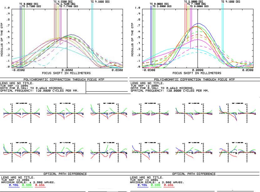

 楼主| 发表于 2006-9-13 05:38:00 | 显示全部楼层
根据各位高人的指点,我把这两种设计结果的离焦传递函数和OPD曲线列出,做一个比较,离焦传递函数的离焦量都是±0.03mm,空间频率都是120对线/mm,从OPD曲线上看,最大波像差是2个波长,两个都比较接近,但从离焦传递函数上看,还是第一个好些,因为随着离焦量的增大,第一个设计结果的传递函数下降的不大,而第二个设计结果的传递函数下降的比较厉害!,所以,综合比较还是第一个设计结果相对要好一些!公差分析上看,各个面以及空气间隔对公差的敏感程度都不大,应该属于中等偏下加工难度的镜头.
