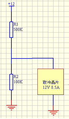

我最近在做致冷片(12V 8.5A)的控制,電路圖上的R1是一個可變電阻,R2是固定的,
我想用分壓的方式來控制致冷片的溫度,由於第一次實際做電路,
發生了很多問題,請大家能給我一點意見,非常感謝
希望大家能幫幫我,
以下是我做電路所發生的問題:
1.我用分壓的方式,並將致冷片與R2並聯,想用R2的電壓來供應致冷片,但致冷片的電阻太小了,
一並聯上去,照成電壓都被R1吃掉了,不曉得應該怎麼解決?
2.我想問,怎麼知道一個電容可以承受多少電流?
希望大家能幫幫小弟我
感謝萬分

我很同情,可我也帮不了你
发表于 2006-9-6 02:03:00 | 显示全部楼层
看你的电路,R2完全是多余的。在1欧姆多一点的TEC两端并一个100K的电阻是没什么意义的。电压全部被R1分去,是因为R1电阻太大。R1电阻值最小能小到0.1欧姆以下的话,电路就可以比较理想的工作了。R1用可变电阻是不合适的,首先,可变电阻很难承受8.5A电流,还有无法实现自动控制。也就是说电路只能用来制冷降温,而不能控温。建议改用三级管和场管等受控元件。

 楼主| 发表于 2006-9-14 16:13:00 | 显示全部楼层
如果用運算放大器和三極管做的話,因為我只是想做一個用可調整溫度多低的致冷片
如果說用一個可調電阻串在三極管的b極,並把12v供應給be腳,且用ce的電壓來供應給致冷片
,控制溫度時,就調整可調電阻,不知道這樣是不是可以,大家幫幫我吧
感謝萬分

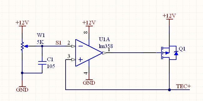

发表于 2006-10-4 22:13:00 | 显示全部楼层
我第一次自己做電路,幫我看看,謝謝大家
我第一次自己做電路,幫我看看,謝謝大家
输出电压约为0-10.5V可调,Q1和Q2均为PNP型,可用复合管代替,工作电流要选12A以上的比较好。注意Q2要做好散热。

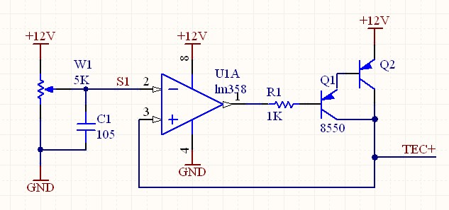

发表于 2006-10-4 22:43:00 | 显示全部楼层
我第一次自己做電路,幫我看看,謝謝大家
我第一次自己做電路,幫我看看,謝謝大家
输出电压约为0-12V可调。最好在运放第1脚加1K电阻到12V,若电路产生震荡,在运方1-2脚之间加103电容。场馆可选用IRF4905,同样注意散热。
