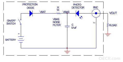

最近也是为此事发愁啊 有谁知道怎样用光电二极管测量10ns级峰值强度约uJ以下的光脉冲啊
我现在有AEPX65光电二极管(1ns,25V偏压)和运放intersil EL2075(-3dB,400MHz),就是不知道怎么连接电路 包括屏蔽和滤波 郁闷 有改方面资料的可以联系我啊 谢谢先 npujyj@163.com
发表于 2006-11-1 17:14:00 | 显示全部楼层
我的意见是不要用什么运放,直接在电路里接上一个50欧的电阻(要求非常精确的那种),加上偏压,最好用电池不用稳压源(15V的叠层电池就很好),就可以测了。
电路越复杂,越容易带入别的东西,这时候你观察到的就不是激光的波形了。

发表于 2010-4-3 22:43:11 | 显示全部楼层
Rload用50欧的
