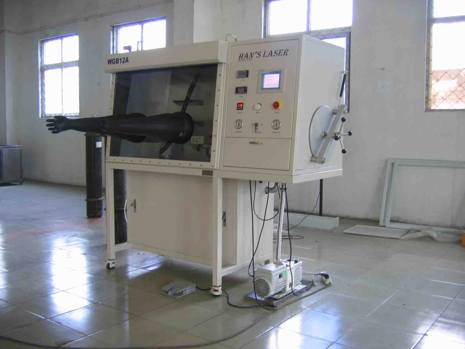

什么是手套箱?
手套箱是一种无水无氧系统---由箱体、过渡舱、控制系统、循环系统、再生系统、计算机(PLC)显示系统、真空系统等组成。在PLC控制下,以惰性气体氮气或氩气为工作循环气体,由循环装置实现气体循环,经过水氧吸附器除掉H2OO2,最终达到无水无氧的操作环境,H2OO2浓度可以达到小于1PPM。另外,如果您需要处理有毒、有放射性物质,我们的手套箱可以设定在微负压下操作,以防止污染物泄漏对人体和环境造成危害。
性能与规格
  • 有多种宽度、多种型号:1200mm (47"), 1800mm (71"), 和2400mm (94")。
  • 特别为手套箱设计的双重微处理器控制器,所有重要信息显示在同一个屏幕上,方便操作(如果有触摸屏,也可由微机控制)。
  • 转速为0-60cfm的不锈钢风机控制循环。
  • 手套箱设计性能为将环境控制在含氧量1ppm,含水量1ppm。这一过程通过装有自动阀门的,安装方便的空气净化系统实现。
  • 安装一个大的过渡舱,可选择自动控制装置。也可以安装快速转移仓。
  • 真空泵。
  • 0.3 微米的进口和出口过滤器。
  • 标准的或定制的手套箱支架。
  • 系统交货时已经充有氮气、氦气或者氩气,可随时可用。
性能与规格
  • 真空泵。
  • 0.3 微米的进口和出口过滤器。
  • 标准的或定制的手套箱支架。
