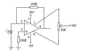

小弟向各位高人请安了!现在有个问题想向各位请教,如图:现在做一个光电二极管的放大电路,运放用的是op07,在没有光的情况下调节电位器将6脚的输出电压调到零,在这里遇到一个问题:停止调解后,6脚电压不能稳定在零,会逐渐的升高,能升到5mv多,不知道为什么,请高人指点,谢谢!

升到5mV还再升吗?
感觉是OP07 的Ib太大了,不知道你用的什么型号的光电二极管,一般的管子可能都有10M欧甚至更大的正向电阻
还有,PCB的处理影响巨大
