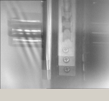

用两个45度的半五角棱镜胶合的(在胶合层镀上450nm--750nm的半反半透的分束膜)
并且两个五角棱镜平行错开0.5mm左右,得到了干涉条纹如图所示,问题出现在得到的图像中有
“三重影像”图中有三个螺丝丁的像,实际上的物体只有一个螺丝丁,百思不得其解,望高手指点,如何消除重影,谢谢!
