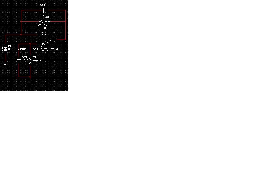

附件有两个电路图,为光功率采集电路一部分,请问有什么区别??如何计算其光生电压??谢谢

计算这个只需要知道你用的光电二极管的A/W就行了
估计一下你的光功率,然后乘上A/W,再乘上运方的反馈电阻R01的大小
