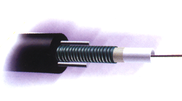

GYXTW中心束管式光缆全截面阻水,结构紧密、外径小、重量轻、具有良好的机械性能,低损耗、低色散
适用于数字或模拟传输通信系统的架空、管道和直埋

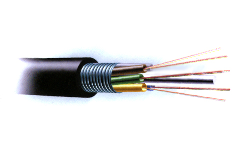

GYSTS层绞式光缆中心以单根磷化钢丝作为加强构件,周围以SZ绞方式紧密排列着内含多芯光纤及油膏的松套管,松套管的间隙充满阻水油膏,外包阻水包带,轧纹铝带,外护套采用优质线性低密度或高密度黑色聚乙烯塑料
光缆全截面阻水,具有低损耗、低色散的优点;适用于长途通信线路及市内接入网,局域网通信的管道或架空
光缆芯数:2-144

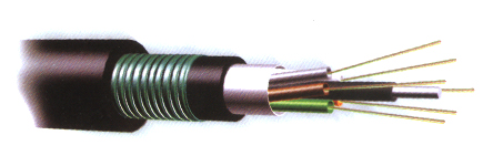

GYSTY53双层绞式光缆,中心以单根磷化钢丝作为加强构件,周围以SZ绞方式紧密排列着内含多芯光纤及油膏的松套管,松套管的间隙充满阻水油膏,外包阻水包带,用优质黑色聚乙烯内护套,纵包轧纹钢带铠装,聚乙烯外护套。
光缆全截面阻水,具有低损耗,低色散的优点
适用于长途通信线路及市内接入网,局域网通信的管道或架空。
光缆芯数:2-144

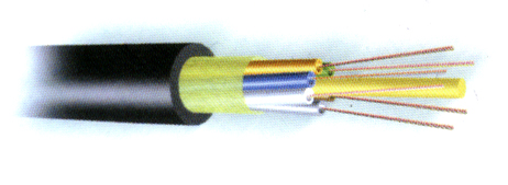

GYFTY非金属光缆中心是非金属加强件,用玻璃纤维或芳纶纱进行周边加强,并加以优质的PE护套组成,无金属结构、防静电、抗电磁、抗协电性能优良。
用于强电压长途通信、局域网、在电力系统多雷电及电磁干扰严重的场合使用效果好。
光缆芯数:2-144

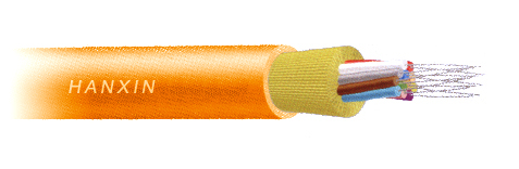

GJFJV室内光缆,以芳纶纱作为加强构件,光纤采用紧套被覆结构,护套采用聚氯乙烯;具有重量轻,柔软性好、易剥离
适用于通信设备活动连接器尾纤跳线、光纤到桌面的布线
