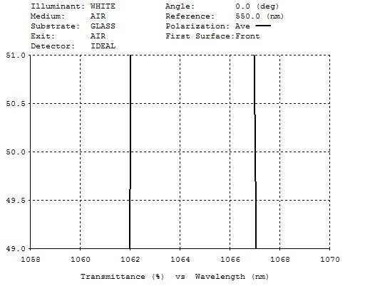

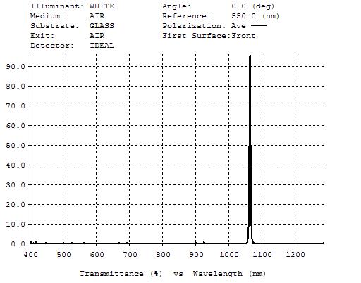

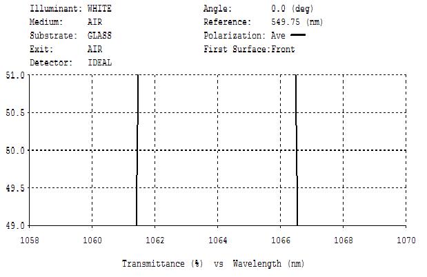

目前国内哪家可以做? 1064nm Tmin=90% 欢迎大家一起讨论.

廣州奧普和成都西物所都可以做﹐兩年前奧普就做了﹐最好做到了Tmin=98%﹐平均都可以做到90%以上。半寬度T50%=5nm左右。

发表于 2006-7-18 02:11:00 | 显示全部楼层
这是胶合后的效果吧。
发表于 2006-7-18 19:47:00 | 显示全部楼层
不是膠合的﹐鍍膜要做好或做到國外水平還是要下功夫和想辦法的﹐很多東西書本上是沒有的。

广州奥普可以生产,中心波长曾经过到T大于98%,平均90%以上比较轻松,半带宽在5nm甚至2nm应该也能实现!只是价格问题,以上仅为参考
