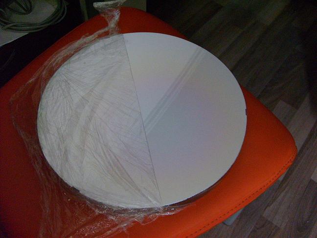

30CM直径反射镜,找人镀的镀铝加SIO2保护膜.发现中间有一个淡淡的环,如下图,仔细看便会发现.不知道是什么原因,希望高手们帮忙看看。是不是保护膜没有均匀呢?

怎么是白蒙蒙的,而且还分成两半

从侧面拍,环明显一点.从正面看反射是没有问题的
左边的上面是保鲜膜

SiO2保护膜镀的不均匀,所以有表面干涉环。
 楼主| 发表于 2006-6-13 06:12:00 | 显示全部楼层
对精度有多大影响呢? 由于SIO2不均匀,担心铝层也不均匀,这可能对精度就有影响了.
是否大的镜子不容易控制膜等厚呢?
发表于 2006-6-14 03:16:00 | 显示全部楼层
如果用蒸发镀的方法,这么大的基片,膜厚均匀性应该是不好控制的。

 楼主| 发表于 2006-6-14 19:30:00 | 显示全部楼层
不是自己镀的,具体是什么机器不知道

30CM直径反射镜,镀的镀铝加SIO2保护膜.
这么大的反射镜,考虑到面形等因素!应该镀的镀铝加SIO保护膜.
 楼主| 发表于 2006-6-15 03:02:00 | 显示全部楼层
请教楼上加sio不会出现不均厚的情况吗
发表于 2006-6-15 06:02:00 | 显示全部楼层
均匀性和材料没有关系,这么大的玻璃,小机子镀出来一般都会出现这种情况的
发表于 2006-6-15 22:58:00 | 显示全部楼层
镀铝加SIO2保护膜和镀铝加SIO保护膜的最大差别是保证基板原来的面形!
那么不均匀性也会有改善!试一试就明白了!!!
