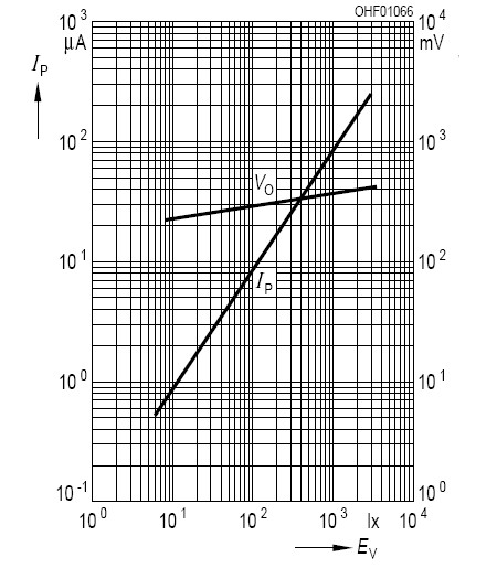

硅光电池的照度与短路电流以及开路电压的关系为
C:\Documents and Settings\lhd\桌面\1
 楼主| 发表于 2006-5-6 03:01:00 | 显示全部楼层
 楼主| 发表于 2006-5-6 03:15:00 | 显示全部楼层
硅光电池的照度和短路电流以及开路电压的关系为
 楼主| 发表于 2006-5-6 03:18:00 | 显示全部楼层
请高人指点~!!!!!!!!!
请高人指点~!!!!!!!!!
此为硅光电池与短路电流以及开路电压的关系
