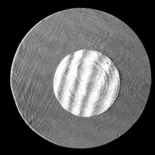

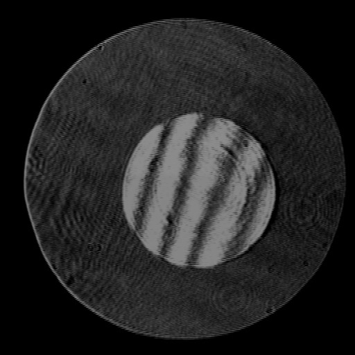

用干涉仪测量一个小透镜的面形,出现环状阴影,看看是什么原因造成的?
下次给答案

发表于 2006-3-14 18:01:00 | 显示全部楼层
透镜太小了.中心有干涉条纹的是小透镜,边缘的阴影嘛.呵呵,就是没有透镜的地方.
发表于 2006-3-15 06:23:00 | 显示全部楼层
完全正常,这应该是冷加工镜头吧,应该是磨轮的问题,面精度应该没有问题
 楼主| 发表于 2006-3-15 07:40:00 | 显示全部楼层
答案:是高抛机夹具应力造成的。镜片口径10mm
发表于 2006-4-3 17:02:00 | 显示全部楼层
你的去除量还不够,破坏层还没有完全去除。
干涉仪对这种高频误差最不敏感了!
发表于 2007-10-5 15:21:03 | 显示全部楼层
正常
