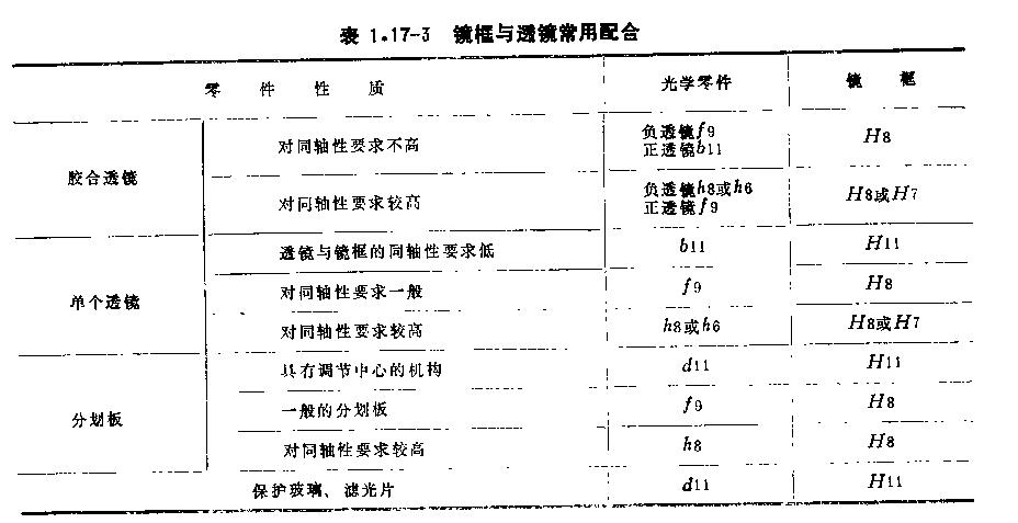

[原创] 镜框与透镜常用配合

一般的H7/f8可以
发表于 2006-7-13 05:43:00 | 显示全部楼层
如果是瞄准系统必须H7
如果是观察系统可以H8
发表于 2006-7-18 01:59:00 | 显示全部楼层
[B]以下是引用[I]uuu666[/I]在2006-7-12 21:43:00的发言:[/B][BR]p如果是瞄准系统必须H7/pp如果是观察系统可以H8/p
我用H9/f9做瞄准也不错嘛
一味的提高要求带来的是加工难度上升和成本的增加
请指教

这个公差制定要看你的镜头内部结构,不能完全照做的.........

  数字表示标准公差等级,从01~18级,字母表示基本偏差值,大写字母表示孔偏差,小写字母表示轴偏差。
