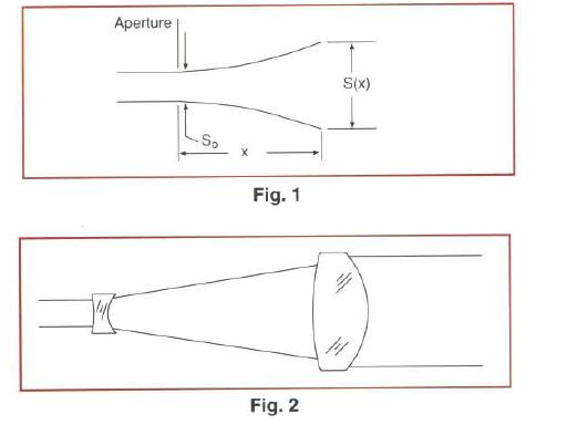

衍射
通常我们以光束的发散参数作为完美的高斯激光束的特征。发散是指光波在其空间传播过程中以一定角度展开。甚至完美的没有任何异常的光线也会由于衍射效应经历某些光束的发散。衍射是指光线在被不透明的物体,比如刀锋切断的时候产生的弯曲效应。展开(spreading)产生于在切断的边缘发出的次级波面阵。这些次级波和主波会发生干涉,同时相互也会产生干涉,在某些时候就会形成复杂的衍射图案。
衍射使得完美的校准光束或者能够将光束聚焦到无限小的点成为不可能。幸运的是衍射的效果是能够被计算的。因此存在着可以预知对于任何衍射极限的透镜光束被准直的程度和光斑大小的理论
我们现在考虑一束这样由低功率TEM00气体激光器产生的光束,光腰为S0。这样我们就能够假定它能够达到衍射极限同时能够不用考虑任何热透镜效应。它将会显现出由于衍射引起的光腰的弯曲,或者说展开效应:
S(x)=S0[1+(λx/πS0²)²]½
在这里x是指离开光源的距离,λ是指激光波长,如果λx/πS0²»1,那么:
S(x)≈λx/πS0²
利用这个近似值,我们可以写出光束由于衍射发散的角度:
θ= S(x)/x=λ/πS0
θ我们都知道指的是远场发散角。

伽利略扩束镜
    最通用的扩束镜类型起源于伽利略望远镜,通常包括一个输入的凹透镜和一个输出的凸透镜。输入镜将一个虚焦距光束传送给输出镜。一般的低倍数的扩束镜都用该原理制造,因为它简单、体积小、价格也低。一般的尽可能的被设计为小的球面相差,低的波前变形和消色差。它的局限性在于不能容纳空间滤波或者进行大倍率的扩束。
