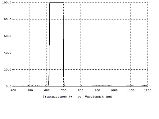

发表于 2006-2-21 17:34:00 | 显示全部楼层
还是不容易地,主要是层数,约近100层,只能用三个埚的leybold做,否则膜料不够:
问问:带通filter能做到的值?
问问:带通filter能做到的值?

有点难度啊

[B]以下是引用[I]那只虾[/I]在2006-2-21 9:34:00的发言:[/B][BR]还是不容易地,主要是层数,约近100层,只能用三个埚的leybold做,否则膜料不够:
背面要不要镀增透膜?一面就够吗?
发表于 2006-2-22 20:57:00 | 显示全部楼层
背面肯定要镀的增透膜的
发表于 2006-2-23 20:14:00 | 显示全部楼层
这个膜不会很好做的,至少是三个膜堆,短波截止部分光控控制还有困难!
发表于 2006-3-2 22:29:00 | 显示全部楼层
虾兄的设计很NB啊,不过搞的太陡峭了,膜层多了不好做
