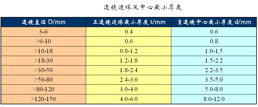

各位高手,请教一下目前光学透镜(球面和非球曲面)最薄薄到多少,用在什么场合,一般用什么
材料
居多,怎样
加工
出来的
企盼各位指教,谢谢!

<P><FONT size=4>我想不需要高手回答:)</FONT></P>
<P><FONT size=4>查光学手册,上边有对透镜中心厚度,边缘厚度的尺寸约定。</FONT></P>
<P><FONT size=4>至于特殊的加工,特殊的要求,我想应该根据本身的加工水平和设计水平确定,不会有一个标准。</FONT></P>

2006-1-26 17:47:00
>打倒<STRONG><FONT face=Verdana color=#da2549>cout!</FONT></STRONG></P>
><STRONG><FONT face=Verdana color=#da2549>把我的做的图给帖在这里!

<P>是你做的吗,我以为是光学手册上的</P>
<P>不好意思,不过,你为什么不贴,举手之劳而已</P>
