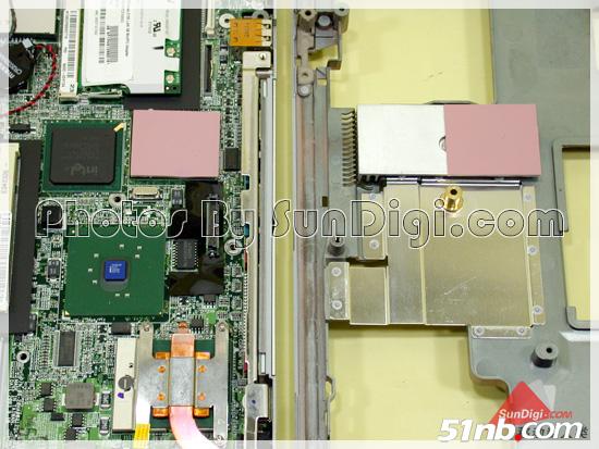

    如何才能真正利用好机器外壳散热呢?软性硅胶导热绝缘材料的应用的机会就来了。软性导热硅胶绝缘垫是传热界面材料中的一种,是片状材料,可根据发热功率器件的大小及形状任意裁切,具有良好的导热能力和绝缘特性,其作用就是填充发热功率器件与散热器之间间隙,是替代导热硅脂导热膏加云母片(绝缘材料)的二元散热系统的最佳产品。该产品的导热系数是2.45W/mK,而空气的导热系数是0.03w/mk;抗电压击穿值在4000伏以上,在大部分电子设备中有绝缘要求都可以使用.工艺厚度从0.5mm~5mm不等,每0.5mm一加,即0.5mm 1mm 1.5mm 2mm一直到5mm,特殊要求可增至10mm,厚度不同为的是让设计者方便可根据发热体和散热设施间的空隙大小来选用不同厚度的产品,达到最好的填充效果。.阻燃防火性能符合U.L 94V-0 要求,并符合欧盟SGS环保认证,工作温度一般在-50℃~220℃,因此,是非常好的导热材料 .又其特别柔软,专门为利用缝隙传递热量的设计方案生产,能够填充缝隙,完成发热部位与散热部位的热传递,增加导热面积,同时还起到减震 绝缘 密封等作用,能够满足社设备小型化 超薄化的设计要求,是极具工艺性和使用性的新材料.且厚度适用范围广,特别适用于汽车、显示器、计算机和电源等电子设备行业。
              散热就是那么简单:一贴即可!
             (图中粉红色方块为软性硅胶导热绝缘垫)
