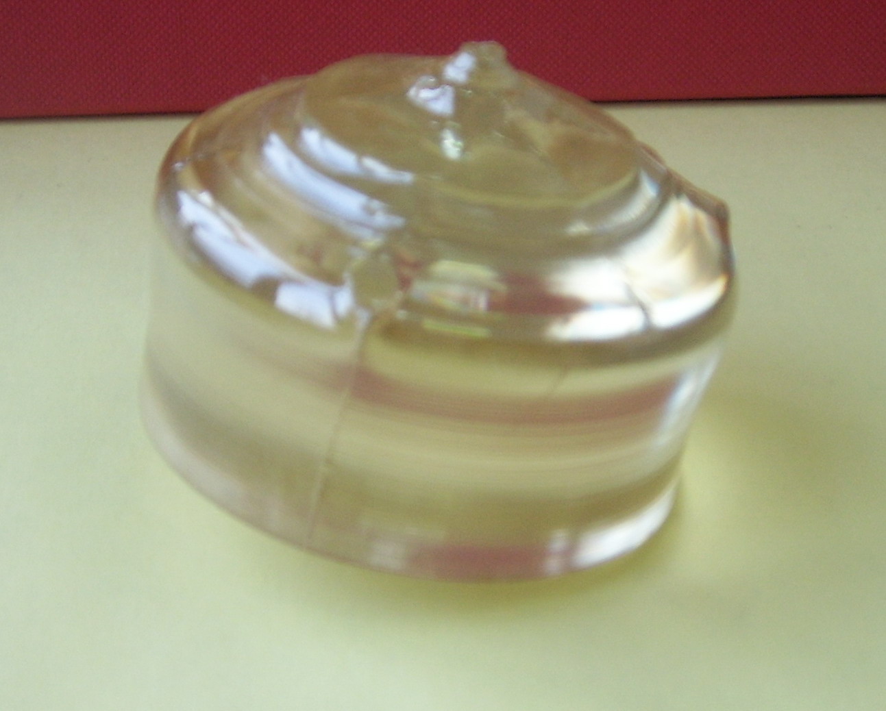

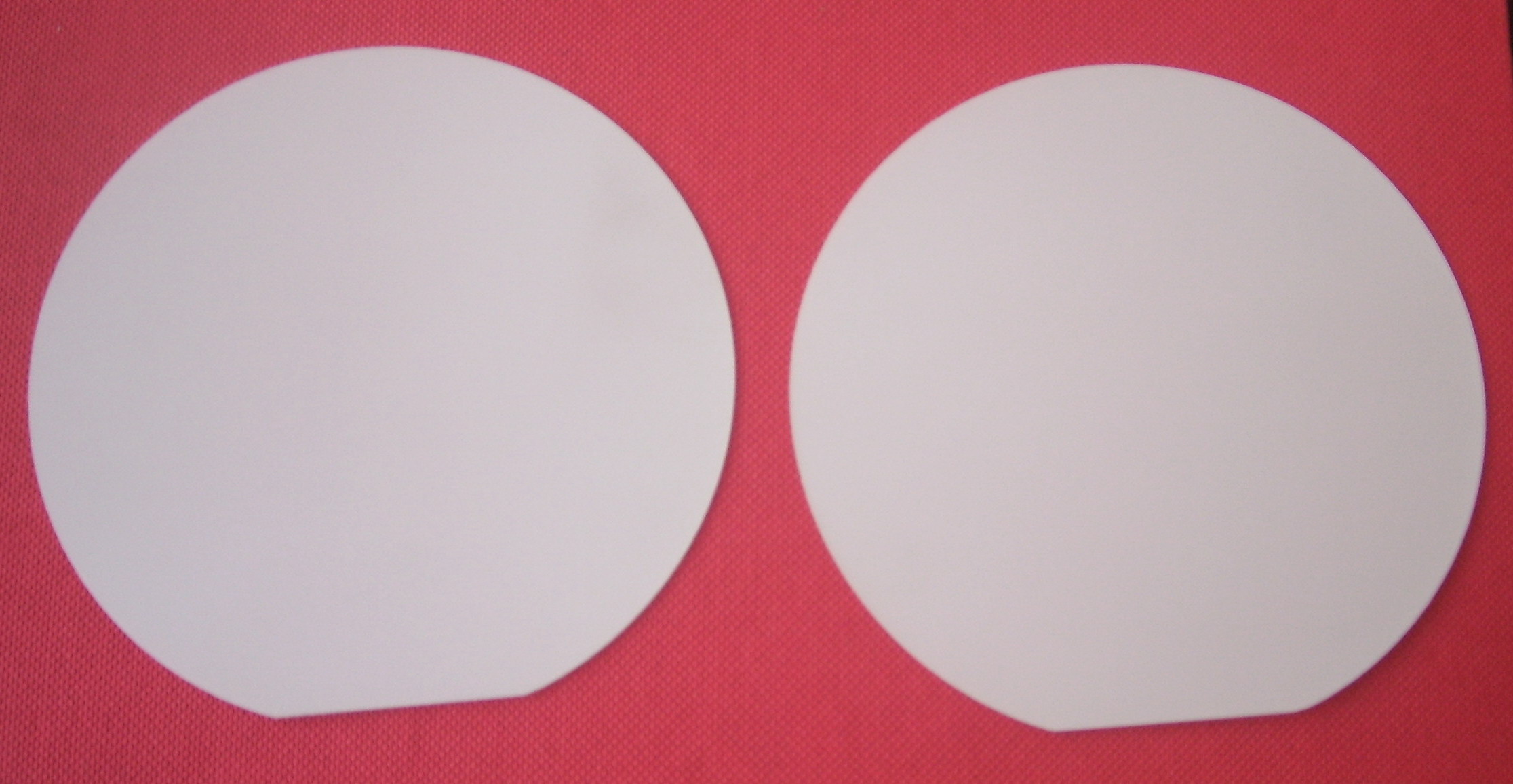

我公司生产铌酸锂电光调Q开关,质量稳定,产品80%销往国外.
