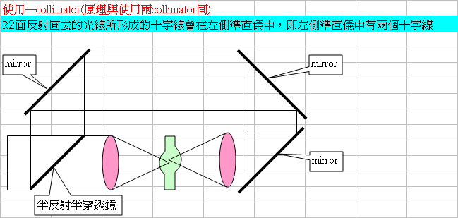

如下图,绿色区域为PMMA,蓝色区域为空气,请问空气区域的材质要如何设定?谢谢。

发表于 2006-6-7 14:36:00 | 显示全部楼层
<p>新建一个材料,设定它的折射率为1就可以了</p>
发表于 2006-6-8 00:12:00 | 显示全部楼层
把里面掏空就可以了啊。

发表于 2006-8-14 23:35:00 | 显示全部楼层
TP中有材料反转定义属性的,很简单.

发表于 2007-8-28 14:10:15 | 显示全部楼层
掏空后默认为空气了。
