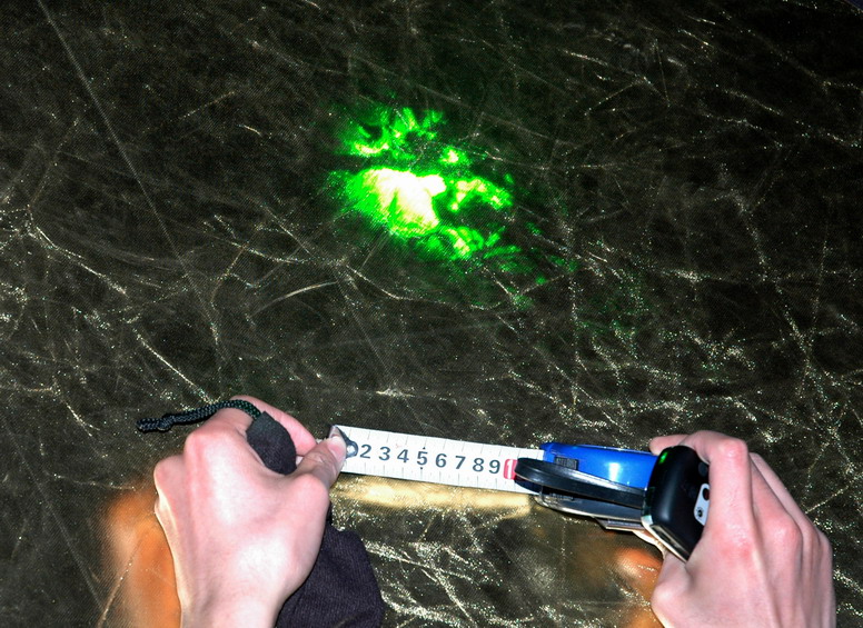

一般的绿色激光笔在1500m处,光斑直径达到1.8m左右。我所能取得的最好的结果,是在1.8km下达到80mm左右,我相信这是用普通器件在业余条件下能够取得的差不多是最好的了。要想1.5km达到10mm,用普通的532激光的确可以,但需要附加的镜头要求很厉害,给我10万元我可以给你弄出来。
