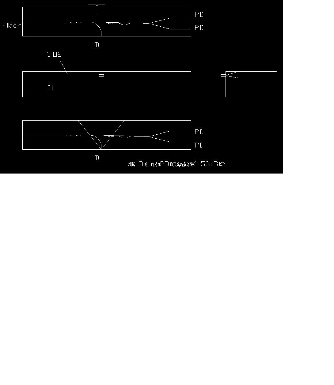

各位前辈,
我现有一任务, 是要用非序方法仿真LD发出的光藕合波导后,藕合效率为20%,其余80%形成杂光对垂直方向的接收器造成串扰。
由于
材料
由两层组成,基层为硅,传导层为石英。我在ZEMAX中设置材料时,由于波长是1310nm,硅/石英内定折射率公式都不在此范围,光线追迹无法执行。我的问题是否可以直接设置折射率,我试了,还是没设置成。
