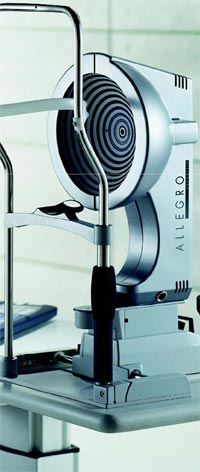

  因为自己是眼科专业的,所以对手术显微镜的性能和操作也所了解,角膜的反射的确比较弱,但在特定的手术显微镜下,使用特殊的仪器还是可以看到反射象的。
  不知道各位有没有听说过placido盘,就是用于观察角膜的反射象的仪器。我也参考过关于这类仪器的文章,但是文章主要是眼科医生写的,所以对光学方面的解释太少,而我现在做的课题刚好涉及到这个领域,对我这个医科出生的人来说物理光学这块实在太难了,而且关键是我甚至不知道要看什么书解决这个问题,所以郁闷啊!!!呵呵,望各位兄弟们向我推荐一些相关的书籍或资料吧!!!急啊!!!
发表于 2005-11-9 06:41:00 | 显示全部楼层
“ Placido盘由Antonio Placido于1882年设计并首先开始应用于临床,目前仍被临床广泛应用的定性检测角膜曲率是否正常的方法,Placido盘是由一系列黑白相间的同心圆组成,中央有一小孔供医师检查,观察被检查者角膜的反射影像。正常角膜此影像呈同心圆形,且各个环之间的距离相隔规则。如角膜表面呈卵圆形或散光,从小孔可见角膜表面影像呈卵圆形,环与环之间的距离不规则,在曲率较小径线,环与环之间相距较近,在扁平径线则相距较远。在圆锥角膜,由于角膜曲率较小处常位于下方,因而角膜表面影像呈梨形。如角膜为不规则散光,则角膜影像呈不规则形。Placido盘只能粗略地定性描述角膜表面的形态,对某些角膜病,如进展期圆锥角膜、高度规则及不规则散光,无疑具有十分有意义的诊断价值。但Placido盘对角膜表面微小的变化则难于发现,而且不能完整的对角膜进行描述,因而在临床应用中受到一定的限制。”
应该是这个东西吧?
我没接触过这个,胡乱猜测下,仅供参考。
对于你的问题“我们假设在手术显微镜的物镜和它所观察的眼表面之间的某处放置一部分透光的物体,我们通过显微镜的光源将物体投射到眼表面的角膜(是一个具有既反射又折射的光学表面),我想知道的是该物体经眼表面反射的象再通过显微镜观察应该位于哪里,如何计算?? ”
                                                                                                                                      Placido盘不是透明的,而且采用的是对比度最高的黑白条纹。首先“部分透光的物体”如果用分划板,应该做不成Placido盘这种弧型;其次如果上面的问题解决了,你要在显微镜很强的照明反射背景光下观察相对很弱的反射像应该比较难。
当然如果你已经有办法成像了,那么就简单了。你只要把显微镜的工作距离改成原始工作距离再加上“部分透光的物体”到角膜的距离就可以了。

呵呵,真是巧啊,今天上班就看到了Placido盘的实物
我上面的猜测有错误,Placido盘本身是用透光材料(塑料?)做的。一直没想到可以用塑料压制
又仔细看了楼主的帖子,应该涉及不到物理光学吧?仅仅是要知道成像位置的话随便找本《应用光学》看看就可以了
