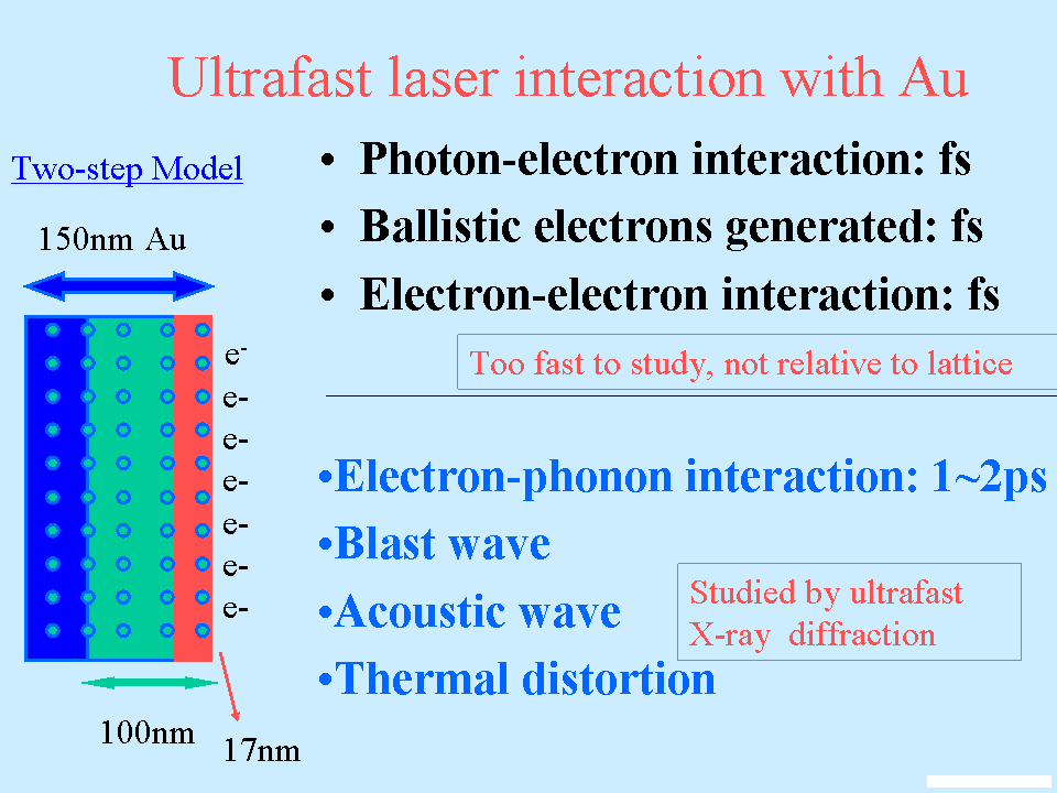

没想到大家翻出了几年前的帖子,当时我的确在研究这个课题,谢谢大家的热情回复。加几张图来进一步说明一下。
第一张是大概讲一讲当fs laser pulse和固体作用的物理过程,以金晶体为例。其中ruinan 省略了高能电子(平均自由程是17nm)与普通电子的作用以及高能电子的雪崩效应(平均自由程100nm),当然这里和我们的讨论基本没有关系。电子和晶格的作用时间是ps量级,除了热效应之外,还有电效应(简单理解为高能电子贯穿入晶体内部,打破了原来的电荷分布,产生的静电作用,计算结果是在1-2ps)。晶格之间的作用是以纵波(形成时间是50-70ps)和热传导(10ps以上)的形式来传递能量的。

后两张是根据田的两步简单模型的计算结果(第一步光子与电子作用,第二步电子与晶格作用)。在实验中人们还发现,由于高能电子的雪崩效应,大约20%的电子可以贯穿晶格而不损失能量,因此晶格破坏的实际临界值小于计算值。
