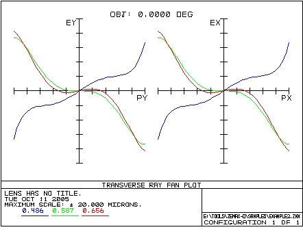

包括OPD Fan和Pupil Fan中?比如?
这幅图中能看出有什么像差?有多严重?
问一下,怎样在Ray aberration中看都有什么像差?
期待解答,谢谢啦

建议你找一个OSLO,它里面有一个功能可以看到不同像差存在 时的ray fan曲线的样子,帮助你理解和判读

负的三阶球差,少量的正的五阶球差,正的近轴色差。还应该有正的色球差。这几项像差都比较大,但是否严重,要看你的设计规格和后续接收器的实际情况。

<P>你可以看一下老一点的《应用光学》的初级像差一章,上面对像差曲线的意义有解释,否则只告诉你这张图里有哪些像差没有用的。</P>
<P>记得本版中有位名叫许正光的写过一个帖子,好像是《垂轴像差分析》(大致如此),你看了会有启发的。</P>
<P>OSLO也是一种光学设计软件,据说优化结构设计很不错。</P>

[B]以下是引用[I]小马过河[/I]在2005-10-11 16:47:00的发言:[/B][BR]负的三阶球差,少量的正的五阶球差,正的近轴色差。还应该有正的色球差。这几项像差都比较大,但是否严重,要看你的设计规格和后续接收器的实际情况。
汗,这些都是怎么看出来的,可否详细指教?

Fan的曲线图似乎不是只用来判断有哪些像差的么?因为用它来做定量判断会太不精确,但是定性的分析是如何的?

色差校正按哪两波长(看是黄绿)?弥散直径约0.04mm,看你自己能否接受了

如果在稿纸上比划一下,比较好讲清楚。写帖子就太麻烦了。
[B]以下是引用[I]xiaowanzi520[/I]在2005-10-12 9:12:00的发言:[/B][BR]

我学习了胡家升老师的“光学工程导论”一书,里面说到,以设计一个双胶合望远物镜为例,首先校正色差,改变光焦度的分配来校正;然后在不改变光焦度的情况下改变曲率来校正球差和彗差。那么我想问一下,矫正色差的时候我是必须按照图示的过校正/欠校正来改变光焦度,还是直接可以用色差操作数来控制?后面的球差和彗差的校正也一样?

每种光学软件的内涵都不一样,需要对评价函数,优化函数充分了解。
