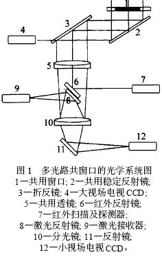

2005-10-9 17:23:00
昨天刚好找到了一片文章,其中的光路你可以看看,只可惜其中的小视场CCD的光路存在遮拦,不适合我。
[求助]共光路的问题
[求助]共光路的问题
2005-10-9 18:13:00
看了看,上面的光路设计的还是很复杂的(反射面也太多了,还有一个曲面反射,安装难度大)。上面的视场遮拦是可以避免的(如果没有特殊考虑的话),其实,上面大概有两个视场存在遮拦:9、12,(9大概是用来激光测距的接受器,是否?),只要把7和9分离出来放在2的正下对这入射窗就能避免遮拦,也有其它方案可供选择。
上面只是一面之词,相信这个光路设计者的水平不低。
2005-10-9 20:00:00
这是一个跟踪装置的光路,探测器较多当然也较复杂,而且似乎是军口的项目,他这么设计应该还有其他的指标要求。
2005-10-10 05:13:00
非常感谢各位的参与、解答。
看了todayalive的光路图有所启发,这样的结构比较紧凑。
这个系统可见光的双视场看来是单独设计的。不知对否?
