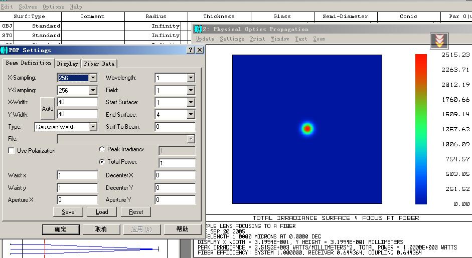

在看zemax的例子,samples目录下的physical optics下的fiber coupling.zmx文件
在POP窗口的setting里分别有beam definition 和 fiber data
这个beam definition指的是什么?跟入射光有关系吗?入射光不是已经在system里的field里定义了?
将其中的waist x,waist y从2改到1,耦合效率变到了0.64
不明白其物理意义是什么

 楼主| 发表于 2005-9-21 20:23:00 | 显示全部楼层
现在明白了,只是因为出始的高斯光束参数变化了,系统对其转化也与waist=2时不同,出射的高斯光束也就不同,所以耦合效率不同。还有个问题,怎么得到最高的耦合效率,怎么设计和用软件分析?
发表于 2005-9-23 19:54:00 | 显示全部楼层
要得到高的效率,有二点:聚焦光斑小,NA匹配

发表于 2011-12-9 20:11:18 | 显示全部楼层
当高斯光束跟光纤模式匹配时会得到最好的耦合效率,具体可以看看有一个单模光纤耦合的例子
