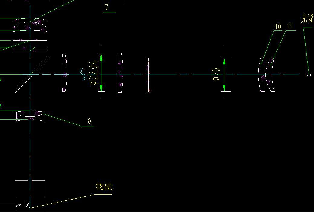

显微系统中落射式照明对其成像系统的鬼像,1)怎么分析,2)有什么有效经验,谢谢大家

看你的系统,好像不是用无限远系统,你的8号镜片是不是用来做平行光路的你的落射系统的照明的中间像点位置在哪里呢?是在物镜后焦点么?你是在做金相的系统吧。如果我以上说的都对的话,那就可能是你的系统原因,换物镜吧,这个像主要在CCD上影响很大。我个人观点,对不对请指教。

这是我们的普通金相显微镜,没任何问题,但我们接下来开发晶圆用高档显微镜,我们分析了OLYMPUS的样机,陪上我们自己的长工作距无限远生物物镜,有鬼像,所以准备采取先设计照明系统,再设计无限远长工作距金相物镜的方式,但必须分析鬼像,鬼像对对比度影响很大

我碰到过类似的问题,但不完全一样。我的物镜反光镜以下的系统也有一块镜片,就在你们8号镜片的位置,这个位置刚刚好就是我的落射照明系统中间成像的位置(就是物镜的后焦点附近),我的系统在使用中CCD接收时发生了问题, 把光源的亮度增加到最亮,就会很明显的在CCD上出现灯丝像,但在目镜中这个现象不明显,去除了8号位置的镜片后,可以发现鬼像消失,我当时的分析是因为[B]这里的镜片在做怪[/B],不过你的系统是不是这个原因就不能那么肯定了,因为不是很明白你的系统7,8号镜片的作用,就这副图来说你的物镜应该不是真的无穷远吧,不知道对不?8号的作用是实现无穷远光线的作用么?7号呢?是不是和8号配套的镜片呢?我显微镜不是很精通,在这里只能对我曾经遇到过的类似问题说一下,和你碰到的问题不一定一样.在这里很想请教一下该系统的工作原理,不知道方便?主要是7 8号镜片的做用,和照明系统的中间像点和位置,再有就是图中哪个是视场光拦,哪个是孔径光拦哦,是用卤素灯么?
