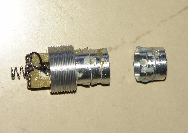

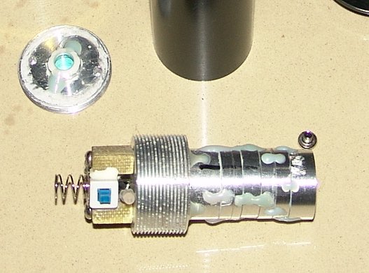

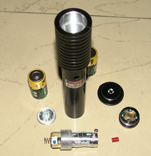

北京榜首买的,他们告诉我用的是1W的LD,可是才pump出100mw的532,这晶体转换效率是不是也太低了点。
买回来时从射在远处的光斑看是非常的圆整,可过了一段时间,光斑就变化了,变的扁扁的,光斑两边好象缺失了一部分光,后来寄过去他们调整了一下又寄回来,光斑还是很好,不过过了几天光斑又变化了,还不如第一次,不但光斑变成长条行,中间还断开了,有一条暗缝,从远处看光束也分成了两束,很不爽,老是这样也不是办法啊,老大们告诉我这是怎么回事吗?

输出功率太低,1W的LD应该出光功率在150以上才对。
光斑变形是因为光学谐振腔失调,在室温下校正好的光学谐振腔的平行性,由于环境温度的变化或者长时间工作的热效应的影响,光学谐振腔的平行性受到破坏,引起激光输出阈值上升,造成输出光束的横向位移和角倾斜,使损耗增加,输出功率降低。引起光学谐振腔失调的因素很多,但其中最主要的是温度的变化和结构设计不合理。

最好能加个TEC严格控温

只用电池!  不需使用电源吗??   如何控制LD?
