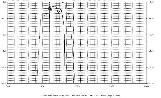

设计曲线~~~~~~~~~~~~~~~~~~~~~~~~~

上图就可以看出,这个膜系其实根本不难作de!

2005-9-4 18:53:00
最主要的是我用的是全规整膜系,所以做起来没那么费力

这个估计在30层左右可以搞定吧,带通规整膜系,能做的厂家肯定不少。
