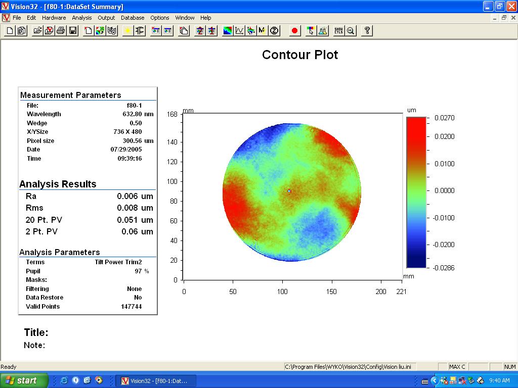

请高人给解释一下wyko干涉仪检测结果中参数的具体意义,不是很懂,多谢了。
主要是这里的Ra、Rms是通常意义上的粗糙度指标吗?20 Pt. PV 是指什么?

你是哪里的?加工的平面很好呀!能否指教一下?
这里的Ra,RMS是指平面度的平均值和均方根值
20Pt。PV是指20点的峰谷平均,可以认为是所测的平面度

对不起,忘了说了,我这个检的是凸球面。

如二楼所说  还有wyko的帮助文件里可以看到
你检测的是球面,那是因为你标准镜使用是球面的。

Ra應該是球面的R值吧,PV則是產品裂縫的波峰与波谷之差,因為產品的細小裂縫之類的肉眼是看不到的.
這只是我的理解而已,還請高手指教

rms: Root Mean Square.
pv: Peak Value.

你就跟平面一样的理解吧

我也想知道,用WYKO检测出来的Ra, Rms, 20ptPV后怎么知道测量的零件是否满足光学图纸要求.这其中以哪个测量数据来判断?谢谢
