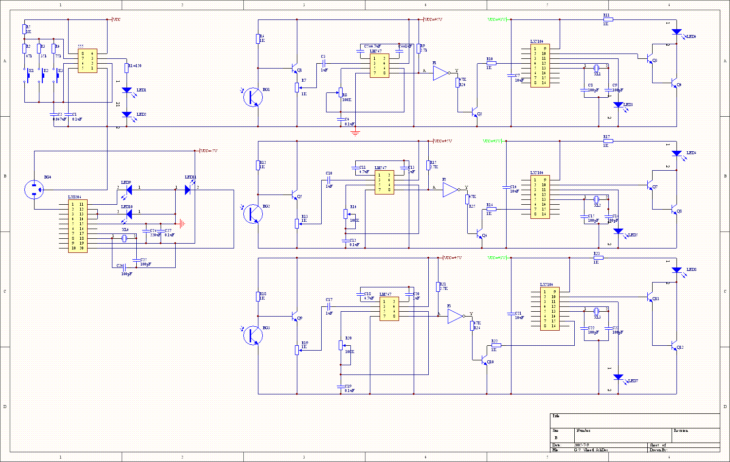

大家帮我看看这个电路图是否有错误,谢谢了
发表于 2005-7-9 18:17:00 | 显示全部楼层 |阅读模式
红外遥控接受测试系统的功能要求 1.具有不同距离处(10.15.20)接受从测试控制端发送至红外遥控信号,并可向测试端的被测红外遥控接受头分别发射不同数字编码的信号. 2测试控制端由手动单步和自动循环方式通过红外遥控形式控制三处信号发射源的工作状态,使之可完成从最远距离处至最近距离处的循环发射 3测试控制端可接受从三处发射源发射的测试信号并对其进行解码检测判定和分选. 4.根据判定和分选结果向料箱输出驱动信号点亮LED灯 LM567的8脚出来的信号是与555的频率有关.当555的2.6脚1.44/(R5+2R2)C2发射的频率和LM567接受频率1/1.1R8C4相同时,8脚是低电平,不同时,是高电平.
 楼主| 发表于 2005-7-9 23:42:00 | 显示全部楼层
这个电路图是我自己设计的,BG4是红外接收管,一端接地,一端输出,输出的信号已经经过调制和放大了.
