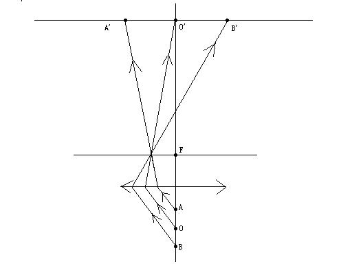

现在在显微镜下提取物体的三维信息是否有什么好的办法. 我偶然发现一种现象似乎可以利用. 我本来有一台很基本的显微镜,没有聚光镜,还是用反射镜来聚光的.调光是一件很麻烦的事. 偶然发现,在日光灯下调光的时候,随着入射光线的变化,物体的影像似乎在空间之中转动起来. 当然这种变化很小,但给人的空间感却是印象深刻的. 于是,我想可以利用变化的光线来产生物体在空间转动的假象.当然这只是一种假象,但它与物体的空间信息有关. 我试图对于这由光线变化而引起的物体转动的现象作出解释. 附上一幅图,说明一下我现在的看法. 在图中,显微镜及人眼被简化了.就只有一片凸透镜和一块屏. A,O,B三点就代表物体,他们在凸透镜的光轴方向排列开。O点在光屏上成像O',如果是在轴向的平行光照明下,A,B在屏上散开成一定大小的光斑。但在图中,照明光是从右向左倾斜的平行光束。经过物体的散射后,可以认为在这个方向上,物体发出的光强度最大。于是图中就认为物体发出的光就是方向不变的倾斜的平行光。O点仍就成像于O',但由于照明光的原因,A,B原来的光斑已经不完整了。这时,近似的认为,A,B分别成像于A',B'。现在让照明光绕透镜光轴旋转,他经过的路线恰好在一个圆锥面上。 同时,屏上的O'点保持不动,A',B'则绕着O'转了起来。我觉得就是这样的转动造成了物体转动的影像。
