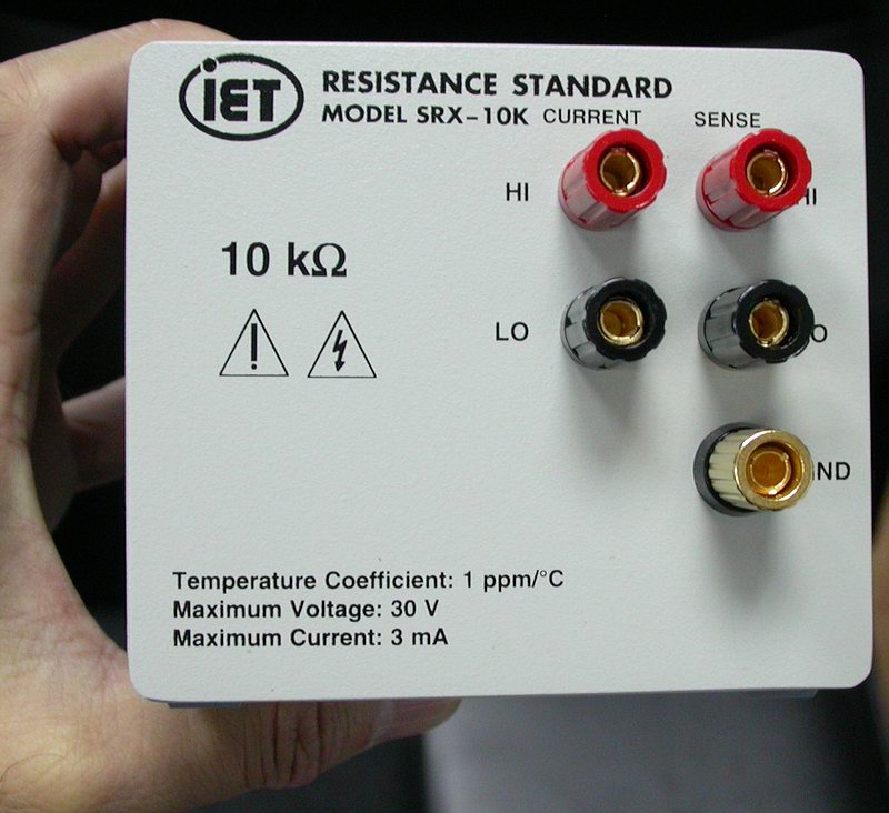

发表于 2005-6-11 08:58:00 | 显示全部楼层
ppm的意思是parts per million,百万分之一,主要用于描述微小的变化。误差若为0.1%,那就是1000ppm。 稳定度也可以用这个表示,同样,老化率都可以,是否有限定值那就看仪表自己的了。 给你看一个我的高温度稳定度的东西:每度1ppm,另外我也有在0-50度下变化不到0.001ppm的东西,图就不上了。
