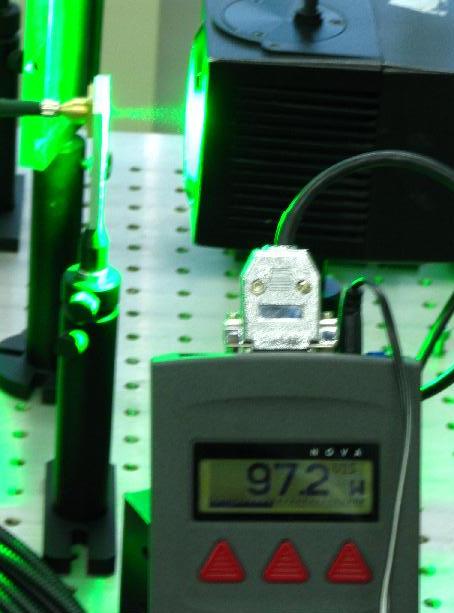

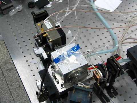

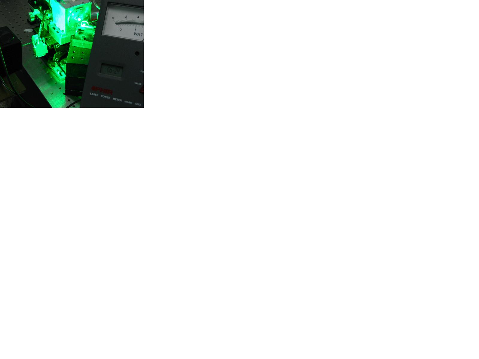

下面的是我做的LD泵浦高功率绿光,最高70多W,10KHZ,脉宽80ns 下面是我做过的LD泵浦高功率绿光光纤耦合实验,100W绿光,10m 光纤打了200个小时,效率90%以上.

你用的LD功率多大?输出光怎么耦合的?

是固体激光器还是光纤激光器呀?好象只有光纤激光器才能达到这么高的效率吧。如果是固体激光器,用了几个放大级呀?这么高功率,怎么做的啊。看你做的体积不大,看样子棒子不长呀,用的什么晶体?YAG?
还有就是,你开始说最高功率是70W,怎么后来又用100W的做耦合实验呀。

发表于 2005-4-20 23:09:00 | 显示全部楼层
你的晶体的热沉怎么设计的,这么大功率很容易烧坏晶体的吧
 楼主| 发表于 2005-4-21 02:32:00 | 显示全部楼层
不是光纤激光器,是典型的ND:YAG倍频的结构,L腔KTP内腔倍频激光器.棒长90mm,d=5mm,LD的泵浦功率500W.最下面的那个图是用了另一个106W的绿光固体激光器进行的光纤耦合传输实验.光纤耦合装置要是设计的好的话是不会烧的,当然这里也有一些窍门的.
