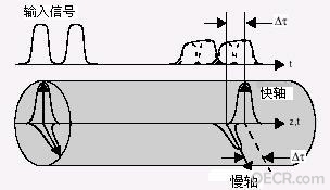

    在单模光纤传输中,光波的基模含有两个相互垂直的偏振模。理想光纤的几何尺寸是均匀对称而且没有应力,因而光波的两个偏振模以完全相同的速度传播,在光纤的另一端没有任何延迟。实际光纤总会存在纤芯不圆、内部残余应力等不对称因素,还有诸如随机应力、弯曲、扭绞、振动等外界因素,导致光纤中存在着随机双折射。由于存在双折射,两个正交偏振模的传播速度不等,经过一段光纤所需的时间就不一样,造成了两个偏振模的群时延差,即PMD。如下图所示:。 图一、偏振模色散的产生.JPG

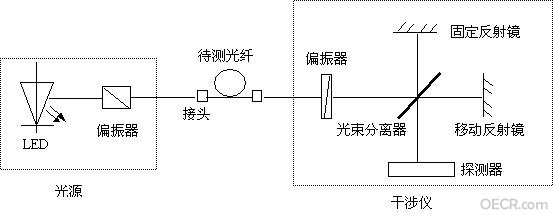

    干涉法是一种测量单模光纤和光缆的平均偏振模色散的方法,它直接测量PMD,属于时域测量方法。其测量原理如下图所示:
图二、干涉法的测量原理
    由上图可知,干涉法测量的仪表需要有两个部分,一个是发送端的光源,另一端为干涉仪。在光纤的一端用宽带光源照明,在光纤输出端光进入干涉仪,首先经过一个偏振器使其中两个偏振态沿各自的偏振轴分布(传输速度快的称快轴,传输速度慢的称慢轴),然后经过光束分离器将入射光分成两束光,一束光经固定反射镜进入干涉条纹探测器,另一束光经可移动反射镜进入干涉条纹探测器。
    最初,两束光经过固定反射镜和移动反射镜的距离相等,两束光同时到达干涉条纹探测器,其快轴与快轴之间、慢轴与慢轴之间均出现干涉,总干涉将出现最大值,相应于干涉条纹的主峰。当可移动反射镜向右移动时,相应的光束将被延时,当不存在PMD时,两束光将不再发生干涉。当存在PMD时,每束光中慢轴比快轴延时Δτ,经移动反射镜传输的光中快轴被延时Δt,随着反射镜的移动使Δt等于Δτ时,该束光中的快轴将与另一束光中的慢轴发生干涉,由于只有部分光发生干涉,所以总的干涉强度要小,相应于干涉条纹的主峰旁出现一个旁峰。当可移动反射镜向左移动时,相应的光束比另一束光超前,该束光中的慢轴将赶上另一束光的快轴,从而使慢轴与另一束光中的快轴发生干涉,相应于干涉条纹的主峰另一侧也出现一个旁峰。

    两个伴峰相对于中心主峰的延时都是对应于被测光纤的 PMD群时延,它的大小可通过移动反射镜移动的距离来计算:
    ⊿τ=2⊿L/V             (式1)
    其中,⊿L为反射镜移动的距离,V为光束在干涉仪中的传输速度,它可以根据折射率来计算,由于光束要来回经过该⊿L距离,故需要两倍的时间。
