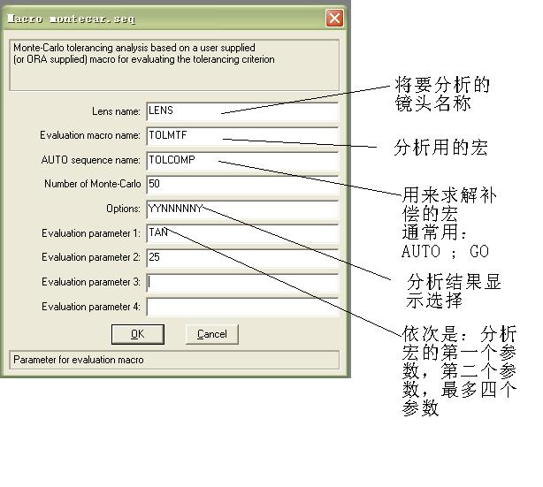

以上是一个用于MONTE CALRO 的宏的示例.
其实很简单,但是将你想要进行的公差分析内容入进一个全局变量中,供TOLMONTE CALRO调用就可以了.
2005-3-18 22:50:00
例子.当然如果你想完全掌握,最好还是要学会用宏.它并不是太难.
2005-3-18 22:51:00
monte calro分析,速度很慢,但较准确.
