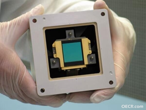

中红外光谱的一个应用实例搭载于詹姆斯-韦伯太空望远镜(JWST),该望远镜准备于2020年发射。JWST的“MIRI”仪器覆盖了5~28 um的光谱区域,用于研究来自遥远星系以及新形成的恒星和微弱彗星的红移光。
JWST上的MIRI传感器
MIRI探测器基于砷掺杂的硅传感器,由Raytheon Vision Systems公司制造,它具有复杂的低温冷却装置,由脉冲管预冷器和Joule-Thomson环路热交换器组合提供低至7 K的温度。
