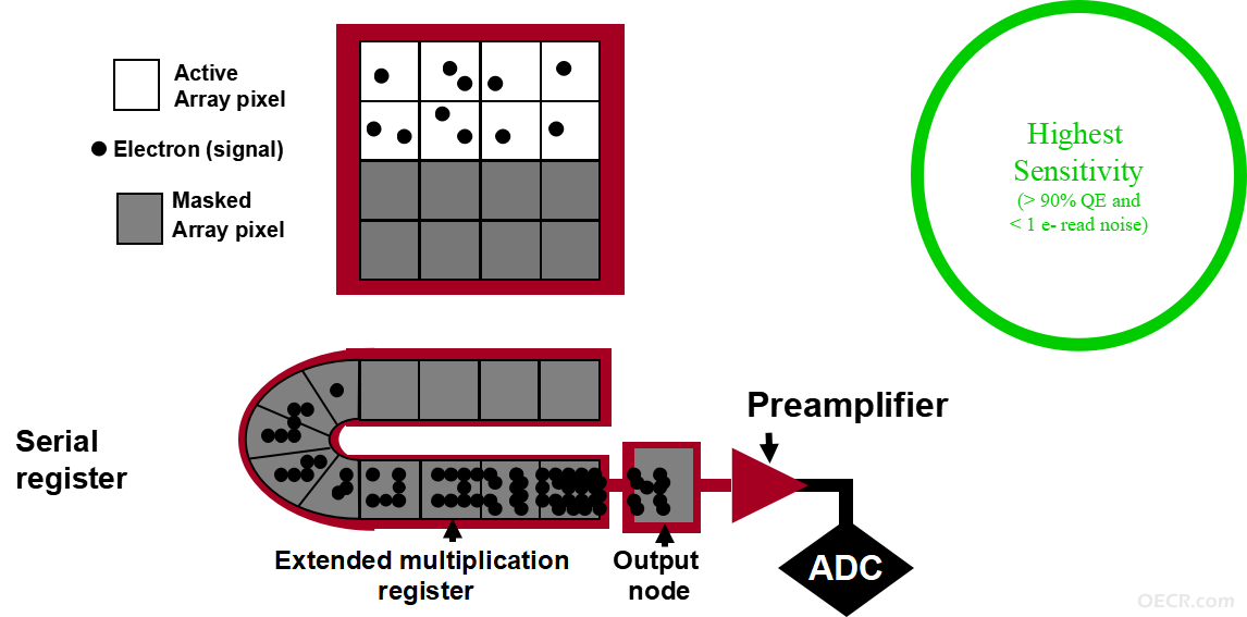

EMCCD(ElectronicMultiplying Charge Coupled Device)是一块基于硅的半导体芯片,具有二维矩阵的光电传感器或像素。EMCCD技术,有时也被称作“片上增益”技术,是一种全新的微弱光信号增强探测技术,而“片上增益”这一功用的实现就是在移位寄存器的后面加了增益寄存器。该寄存器可以使信号在噪声加入前就被倍增到一定的程度,使放大器的读出噪声并不能影响信号的质量,或者说减小对信号的影响
EMCCD属于帧转移CCD,其分为成像区,存储区,读出寄存器三个部分,其工作模式分为5个步骤:
1.    在积分周期内,成像区将光子转化成电荷
2.    成像区电荷转移到储存区
3.    储存区电荷转移到读出寄存器
4.    读出寄存器电荷转移到倍增寄存器,并在其中使电子倍增
5.    倍增后的电荷通过低噪声读出放大器转换成电压输出
电子在下方的读出寄存器中通过碰撞电离进行放大,通过调整电压,可以精准的控制放大倍率
电子在下方的读出寄存器中通过碰撞电离进行放大,过调整电压,可以精准的控制放大倍率。
