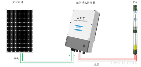

典型的光伏扬水系统主要由光伏组件,光伏支架,扬水逆变器,水泵等四大部分组成,以清洁能源太阳能为动力直接驱动水泵进行扬水,以蓄水代替蓄电,无需储能装置,极大降低系统的建设成本和维护成本。系统凭借其环保节能,易安装维护,经济性好等特点被人们广泛使用。
