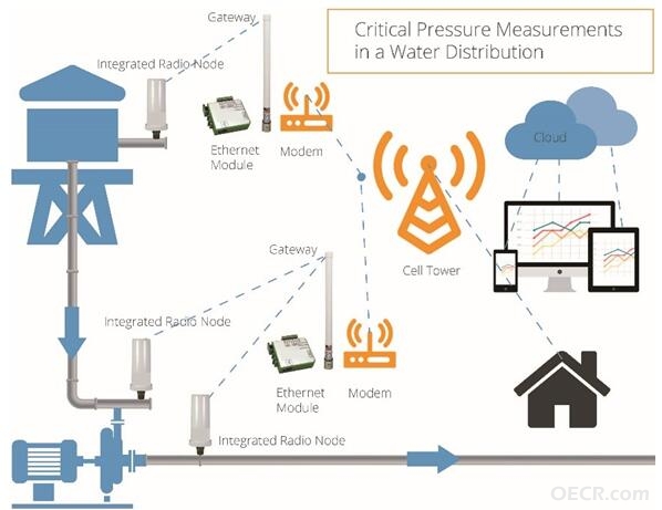

图1展示了无线远程传感器系统在水塔配水系统中的工作配置。集成的传感器节点(见图2)包括压力传感器、无线节点和本质安全型内置电池,将其安装在水塔和水泵上,用于监测水位和水压。无需专门购买压力传感器和无线节点,这些集成的传感器节点就可以作为管道、有线传感器和其他压力传感器解决方案的经济型替代品。
图1:无线远程传感器系统在配水系统中的工作配置
在无线监控网络中,多达240个集成传感器节点分布在不同地点提供反馈,以验证水位,并确保系统有足够的压力向用户供水。数据发送到网关后,网关再以各种格式传输这些数据,例如4~20mA或Modbus的格式。通过接口模块添加以太网(Ethernet)连接,网关成为了局域网(LAN)和Wi-Fi网络的一部分,或与蜂窝调制解调器连接,将信息传递给笔记本电脑或智能手机。维护人员可以通过监控智能手机、电脑或指挥中心的水位,使调度总站的操作员可以在业务智能仪表盘上查看运行状态。
