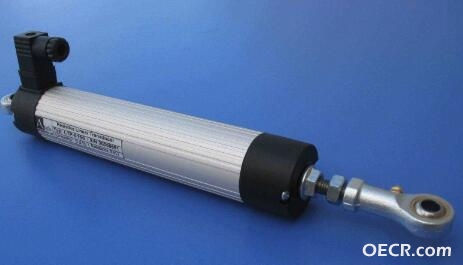

直线位移传感器
直线位移传感器的功能在于把直线机械位移量转换成电信号。为了达到这一效果,通常将可变电阻滑轨定置在传感器的固定部位,通过滑片在滑轨上的位移来测量不同的阻值。传感器滑轨连接稳态直流电压,允许流过微安培的小电流,滑片和始端之间的电压,与滑片移动的长度成正比。将传感器用作分压器可最大限度降低对滑轨总阻值精确性的要求,因为由温度变化引起的阻值变化不会影响到测量结果。

直线位移传感器的工作原理是跟滑动变阻器一样的,它作为分压器使用的,它是以相对的输出电压来呈现出所测量位置的实际上的位置。
1、如果电子尺已经使用很长时间了,而且密封已经老化,同时夹杂着很多杂质,而且水混合物和油会严重影响电刷的接触电阻的,这样会使显示的数字不停地跳动。这个时候可以说直线位移传感器的电子尺已经损坏了,需要更换。
2、若电源的 容量很小,就会出现很多情况的:熔胶的运动会使合模电子尺的显示变换,有波动,或 者合模的运动会使射胶电子尺的显示波动,造成测量结果误差很大。如果电磁阀的驱动电源于电子尺供电电源同时在一起的时候,更容易出现以上的情况,情况严重 时用万用表的电压档甚至可以测量到电压的有关波动。如果情况不是因为高频干扰、静电干扰或者是中性不够好的造成的,那么就有可能是电源的功率太小造成的。
3、调频干扰和静电干扰都有可能让直线位移传感器的电子尺的显示数字跳动的。电子尺的信号线与设备的强 电线路要分开线槽。电子尺必须要强制性地使用接地支架,而且同时让电子尺的外壳跟地面良好地接触。信号线需要使用屏蔽线,而且电箱的一段应该跟屏蔽线接地 的。如果有高频干扰的时候,通常使用万用表的电压测量就会显示正常,但是显示数字就是会跳动不停的;而出现静电干扰时,出现的情况也是跟高频干扰一样的。
要证明看是否是静电干扰时,可以先使用一段电源线把电子尺的封盖螺丝跟机器上的某一些的金属短接起来就可以了,只要一短接起来,静电干扰就会马上消除掉 的。但是如果要消除掉高频干扰就很难用上面的方法了,变频节电器和机器手都经常出现高频干扰的,所以可以试一下用停止高频节电器或者机械手的方法来验证是 不是高频干扰的。
4、如果直线位移传感器的电子尺在工作的过程当中,在某一点的显示数据有规律地跳动,或者是没有显示数据的时候,出现这种情况就需要检查连接线绝缘是不是出现破损的现象,并且跟机器的外壳很有规律地接触而导致的对地短路。
5、供电的电压一定要稳定,工业的电压需要符合±0.1[%]的稳定性,例如,基准电压是10V的话, 就可以允许有±0.01V的波动变化,如果不是的话,就会引起显示的圈套波动这样的情况。但是如果这个时候的显示波动的幅度没有超过波动电压的波动的幅度 的话,那么电子尺就是正常的了。
6、安装直线位移传感器的对中性需要很好,但是平行度可以允许有±0.5mm的误差,角度可以允许有±12°的误差。但是如果平行度误差和角度误差都是偏大的话,这样会出现显示数字跳动的情况。那么出现这样的情况的时候,必须要对平行度和角度进行调整了。
7、在连接的过程当中,一定要多加注意,电子尺的三条线是不可以接错的,电源线和输出线是不可以调换的。如果上面的线接错的话,就会出现线性误差很大的情况,要控制的话是很难的,控制的精度也会变得很差,而显示很容易出现跳动的现象等等。
